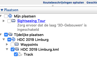

Het bestand wordt zichtbaar in de navigatiekolom onder Tijdelijke plaatsen (zie afb 01)
Plaats de vinkjes exact zoals in dit voorbeeld

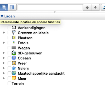

Schakel alle opties bij “Lagen” uit (afb 02)

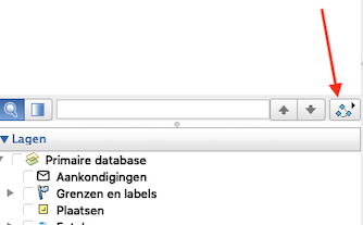

Selecteer de Track (afb 03)
Start de “Drone” Tour met de knop “Tour starten” (afb 04)

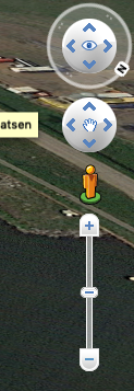

Loopt de Tour goed, experimenteer dan met opties onder lagen (afb 02)

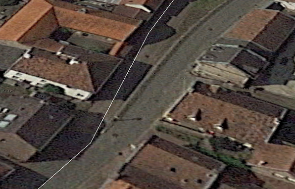

Is een situatie niet duidelijk in de te volgen route? (zie hieronder afb 05)
Sleep het “mannetje” op de route (afb 06)
De situatie is direct duidelijk te zien in Street View” (afb 07)
In Street View is het ook mogelijk de route te volgen met de muis of Pijl-toetsen. Je bent dan wel een tijdje bezig hoor!
